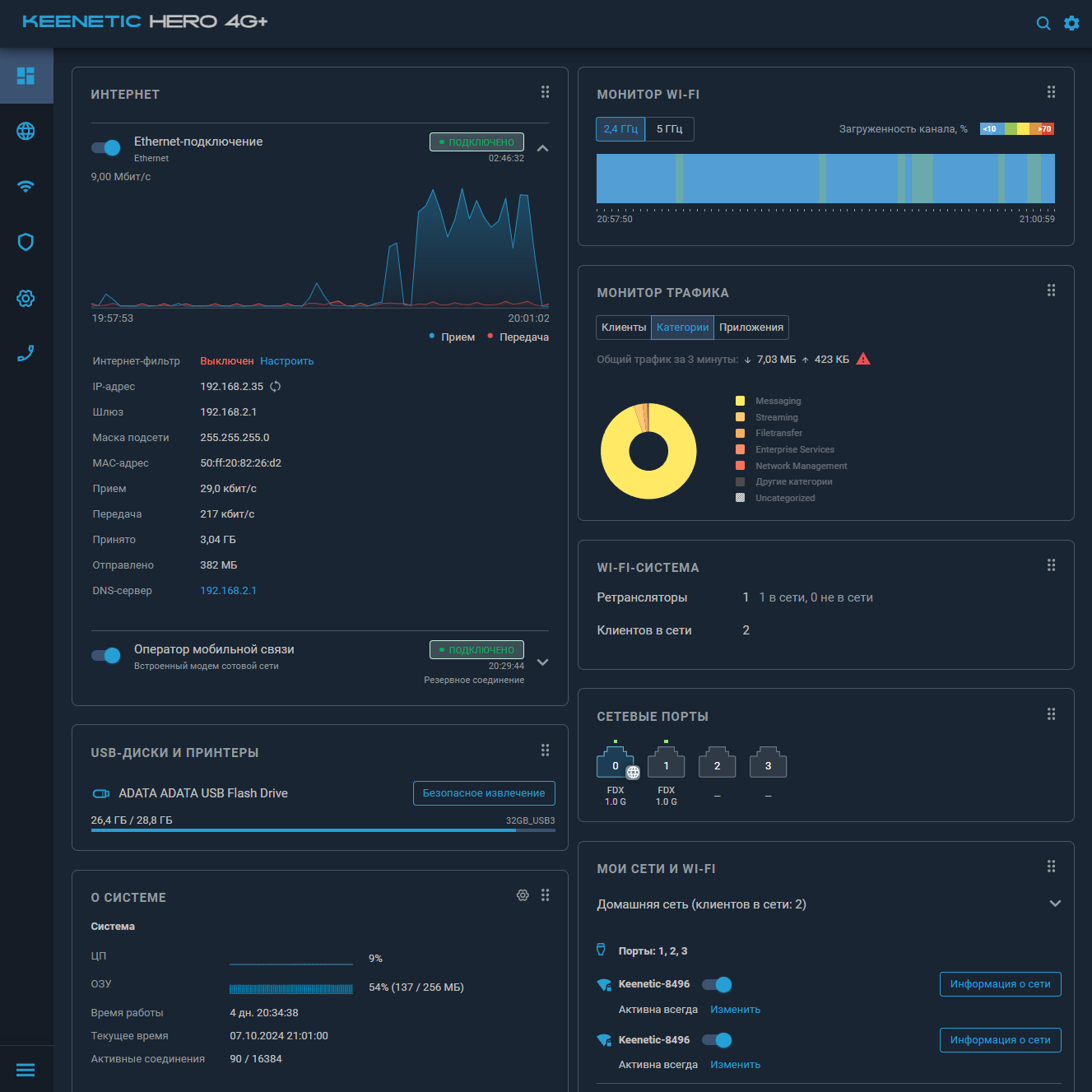

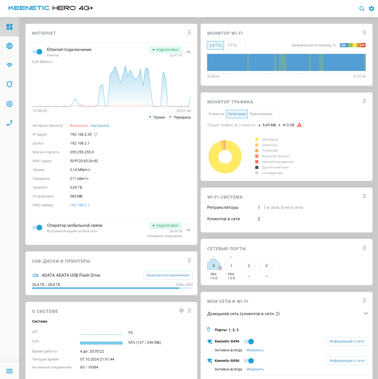

Представляем выпуск KeeneticOS версии 4.2! Как обычно, мы внесли несколько улучшений производительности и исправили ошибки, но основное внимание в этом обновлении уделено внедрению нового веб-конфигуратора и дальнейшему улучшению поддержки протокола IPv6 в различных сервисах KeeneticOS.
Новый веб-конфигуратор имеет обновленный вид, с возможностью выбора темной и светлой темы, а также тщательно подобранные улучшения и удобства использования. Мы перешли на обновленный фреймворк, который поддерживает современные средства безопасности.
