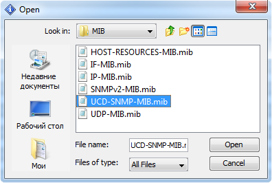

Загрузите недостающие MIB-файлы. Перейдите в меню File и нажмите Load MIBs.

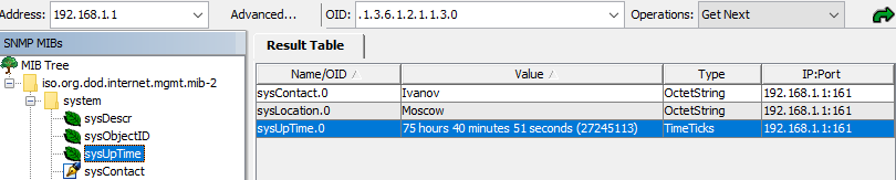

После этого можно пробовать запросить определенный OID для получения информации. Например, проверим информацию, которую задали в Contact и Location и посмотрим время работы устройства.

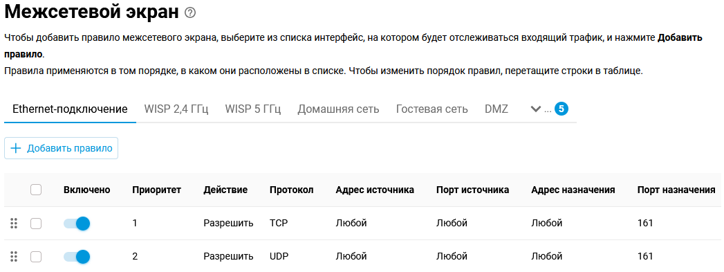

Обращаем ваше внимание, что рассмотренный выше пример приведен для доступа к интернет-центру из локальной сети. Если вы хотите настроить получение информации о состоянии интернет-центра по протоколу SNMP со стороны внешней сети (из интернета), нужно дополнительно в роутере создать разрешающие правила для прохождения трафика по TCP и UDP порту 161.
Обязательно смените SNMP community по умолчанию public на другое значение. Это необходимо для безопасности роутера при работе в сети Интернет.
