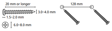

Информация с расстоянием между крепежными отверстиями и характеристиками саморезов:
Модель: | Racer (KN-4010) |
Расстояние между отверстиями: | 130 мм |
Диаметр шляпки: | 6-9 мм |
Высота шляпки: | 1-3 мм |
Резьба: | 3-5 мм |
Длина резьбы: | не менее 20 мм |
