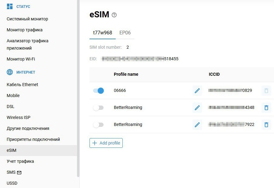

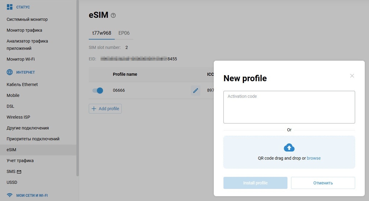

Добавлена новая страница eSIM в веб-конфигураторе, позволяющая легко управлять профилями eSIM для совместимых 5G/4G модемов. Функция поддерживает как встроенные чипы eSIM, так и внешние, доступ к которым осуществляется через адаптер. [NWI-4526]
