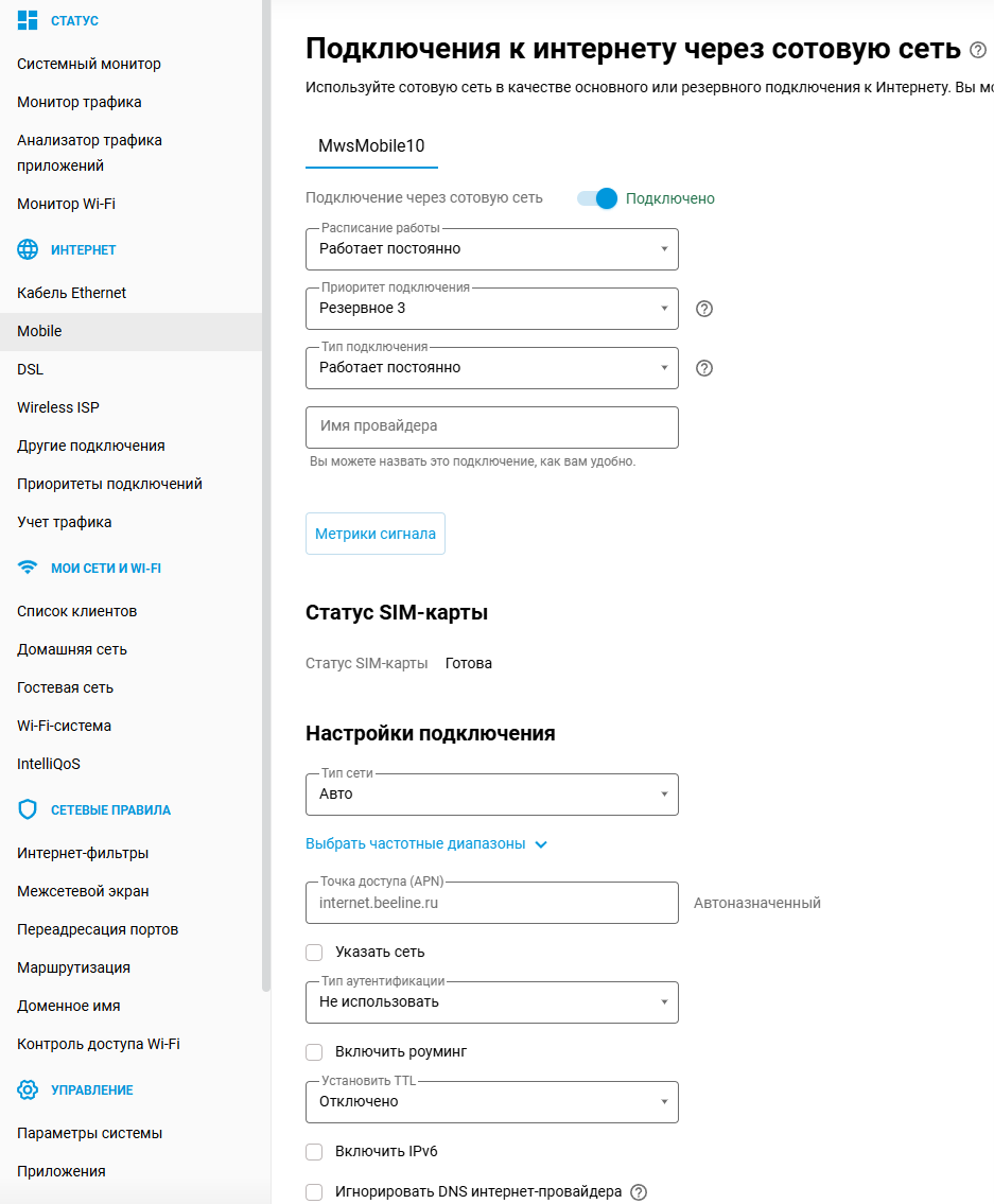

Дальнейшие улучшения Mesh Wi-Fi-системы позволяют использовать встроенный в ретранслятор модем 4G/3G как основное или резервное интернет-подключение. При обнаружении совместимого ретранслятора контроллер автоматически создаёт специальный интерфейс
MwsMobileи управляет соединением так же, как и любым другим, включая его использование в Приоритетах подключений. Опции модема SMS и USSD доступны напрямую в веб-конфигураторе ретранслятора, который можно открыть по ссылке на странице контроллера Wi-Fi-системы. [NDM-4027]

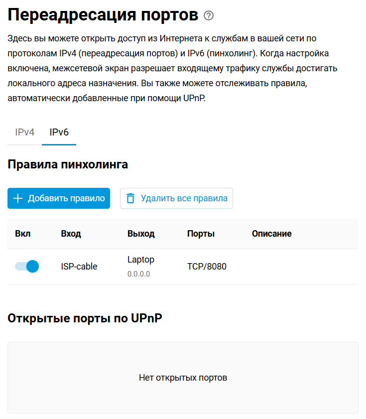

Страница Переадресация портов теперь поддерживает IPv6 Pinholing, позволяя открывать порты TCP и UDP для обеспечения внешнего доступа из Интернета к устройствам вашей домашней сети, использующим IPv6-адреса. [NWI-4213]

Реализованы команды CLI для настройки статических правил трансляции адресов IPv6 и портов, улучшающие управление IPv6 NAT с помощью командной строки. Смотрите Справочник команд для получения информации с полным синтаксисом. [NDM-3819]
ipv6 static [protocol] ({interface} {mac} | {mac}) [{port} [through {end-port}] ]— определяет правило трансляции;ipv6 static rule {index} (disable | schedule {schedule})— отключает правило или ограничивает его действие по расписанию.

acq,apnиwwan-force-connectedперенесены из подразделаusbв подразделmobile; подробности приведены ниже. [NDM-3950]Устарела
interface {name} usb acq→ текущаяinterface {name} mobile acq;Устарела
interface {name} usb apn→ текущаяinterface {name} mobile apn;Устарела
interface {name} usb wwan-force-connected→ текущаяinterface {name} mobile force-connected.
