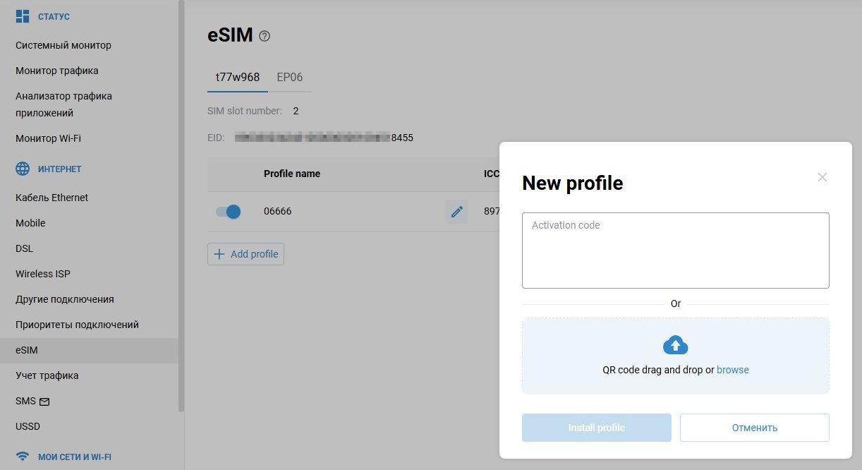

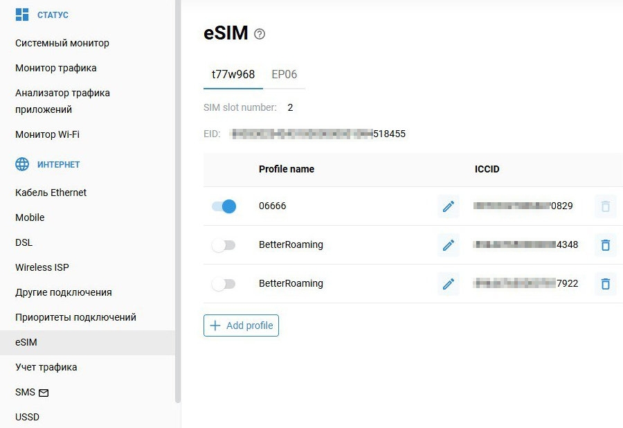

Добавлена новая страница eSIM в веб-конфигураторе, позволяющая легко управлять профилями eSIM для совместимых 5G/4G модемов. Функция поддерживает как встроенные чипы eSIM, так и внешние, доступ к которым осуществляется через адаптер. [NWI-4526]

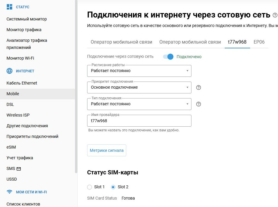

Реализована поддержка eSIM и dual SIM для модемного USB-модуля FM350-GL. [NDM-4100]

UsbLteиUsbQmiчерез интерфейс командной строки (CLI). Модуль eSIM может быть встроен в 5G/4G‑модем или доступен через внешний eSIM‑адаптер. [NDM-3850]show interface {name} esim— получить статус eSIM (включая EID),interface {name} esim profile download {qrcode}— скачать профили eSIM,interface {name} esim profile list— показать список профилей eSIM,interface {name} esim profile activate {iccid}— активировать профиль eSIM,interface {name} esim profile deactivate {iccid}— деактивировать профиль eSIM,interface {name} esim profile delete {iccid}— удалить профиль eSIM,interface {name} esim profile rename {iccid} {newname}— переименовать профиль eSIM.
