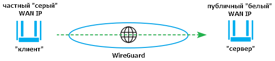

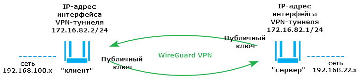

Рассмотрим схему подключения:
![wg-two-keen-01-en.png](../../../../assets/images/uuid-fd77eb61-429b-32c2-85ce-0ff7d6c11e5e-ru.png)
Имеется интернет-центр Keenetic с "белым" IP-адресом для выхода в Интернет. Этот роутер будет выполнять роль VPN-сервера и на его публичный адрес будет устанавливать VPN-подключение другой интернет-центр Keenetic (в роли VPN-клиента) с IP-адресом из частного диапазона на WAN-интерфейсе.
Нужно обеспечить хостам каждого роутера доступ к удаленной локальной сети через VPN-туннель. Такую схему подключения еще называют "Site-To-Site VPN" (например, межофисное соединение для связи с целью расширения сетевой инфраструктуры).

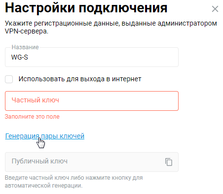

Нажмите кнопку "Генерация пары ключей" для создания Приватного и Публичного ключа. В дальнейшем нам понадобятся только Публичные ключи с двух сторон VPN-туннеля. Ключ от VPN-сервера нужно будет указать в настройках VPN-клиента и наоборот.
Не закрывайте в браузере вкладки с параметрами WireGuard-подключений для сервера и клиента. В процессе настройки потребуется переключаться между ними.

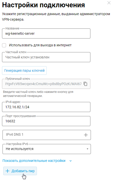

Настройка VPN-сервера WireGuard
В настройках WireGuard-подключения в поле "Адрес" впишите внутренний IP-адрес туннеля в формате IP/bitmask
(в нашем примере это 172.16.82.1/24
). Можно использовать любую подсеть из частного диапазона, которая не используется на стороне сервера и клиента.
В поле "Порт прослушивания" укажите номер порта, который будет использован при настройке VPN-клиента (в нашем примере это порт 16632
). Именно на этот порт клиент будет обращаться при установлении туннеля. Роутер автоматически откроет этот порт на всех интерфейсах, чтобы проходили входящие подключения. Дополнительно добавлять разрешающие правила межсетевого экрана не нужно.

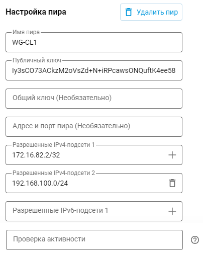

В полях "Разрешенные подсети" нужно указать адреса, трафик с которых должен быть допущен от удаленной стороны, и адреса, трафик к которым может быть отправлен удаленной стороне. Как правило, это внутренний адрес удаленного конца туннеля и удаленная сеть (локальная сеть VPN-клиента).
Адресные пространства разрешенных подсетей в пирах, в рамках одного интерфейса, не должны перекрываться.
В нашем примере адрес удаленного конца туннеля 172.16.82.2/32
. Со стороны VPN-клиента трафик в туннеле будет идти с адресом источника 172.16.82.2
, и поэтому мы указываем здесь явно адрес хоста (с маской /32
). И в качестве удаленной сети указана 192.168.100.0/24
(к этой сети требуется обеспечить доступ по туннелю).

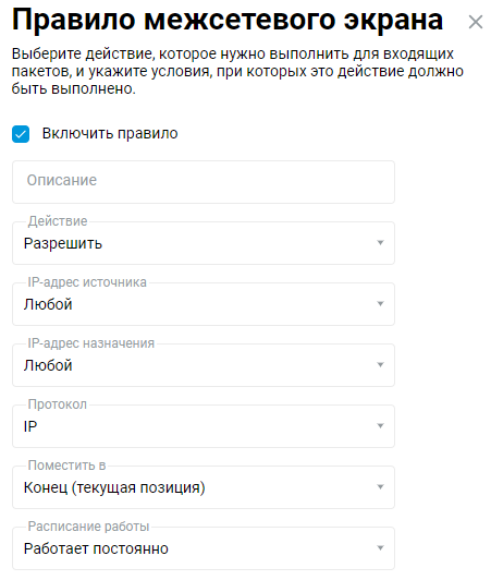

Откройте страницу "Межсетевой экран". Для WireGuard-интерфейса (в нашем примере это "WG-S
") добавьте и включите разрешающее правило для IP-протокола. Это нужно, т.к. по умолчанию интерфейсам туннеля устанавливается публичный уровень безопасности и входящий трафик запрещен. Чтобы запросы из удаленных сетей могли проходить по туннелю, соответствующую настройку нужно будет выполнить на роутерах.

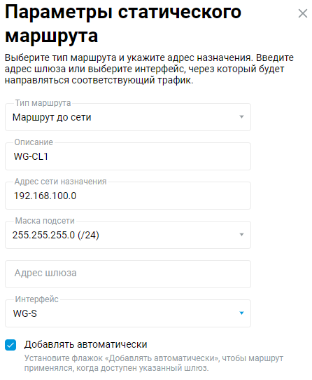

Чтобы по туннелю отправлялся трафик в удаленную сеть, нужно добавить статический маршрут.
Перейдите на страницу "Маршрутизация", нажмите на кнопку "Добавить маршрут" и укажите следующие параметры статического маршрута:
В поле "Тип маршрута" выберите значение "Маршрут до сети", в поле "Адрес сети назначения" укажите удаленную подсеть (в нашем примере это
192.168.100.0
) и в поле "Интерфейс" выберите имя созданного ранее WireGuard-интерфейса (в нашем примере это "WG-S
"), включите опцию "Добавлять автоматически".

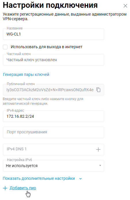

В настройках WireGuard-подключения в поле "Адрес" впишите внутренний IP-адрес туннеля из той же подсети, что указана на VPN-сервере. IP-адрес укажите в формате IP/bitmask
(в нашем примере это 172.16.82.2/24
, т.к. на удаленном конце туннеля используется адрес 172.16.82.1/24
![wg-two-keen-09-en.png](../../../../assets/images/uuid-1a3fec68-8d00-593a-f2e0-8919d4c95c7a-ru.png)

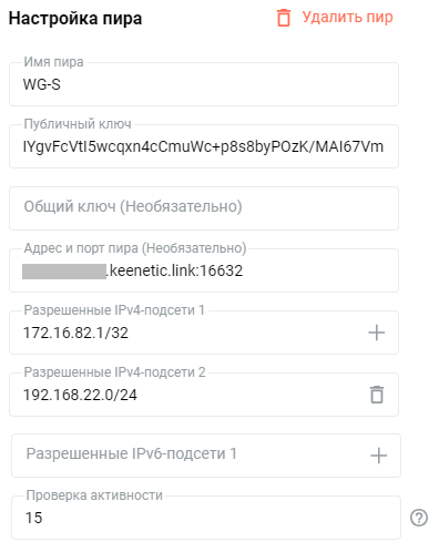

Нажмите кнопку "Добавить пир" для создания настроек соединения с сервером.
Укажите имя пира (в нашем примере это "WG-S
") и в поле "Публичный ключ" вставьте из буфера обмена публичный ключ с VPN-сервера.
В поле "Адрес и порт пира" в формате IP:port
или name:port
впишите соответственно публичный IP-адрес или доменное имя роутера, который выполняет роль VPN-сервера, и через двоеточие порт пира (порт прослушивания, который был указан при конфигурации туннеля на сервере). В нашем примере это ****.keenetic.link:16632
При использовании сервиса KeenDNS убедитесь, что он работает в режиме "Прямой доступ". При использовании режима "Через облако" подключение к VPN-серверу из Интернета будет невозможно.
В полях "Разрешенные подсети" нужно указать адреса, трафик с которых должен быть допущен от удаленной стороны, и адреса, трафик к которым может быть отправлен удаленной стороне. Это внутренний адрес удаленного конца туннеля и удаленная сеть (локальная сеть VPN-сервера).
В нашем примере адрес удаленного конца туннеля 172.16.82.1/32
(со стороны VPN-клиента трафик в туннеле будет идти с адресом источника 172.16.82.1
, и поэтому мы указываем здесь явно адрес хоста), а удаленная сеть 192.168.22.0/24
В поле "Проверка активности" укажите интервал попыток проверки активности пира (это внутренняя проверка доступности удаленной стороны соединения). В нашем примере установлено значение 15 секунд

Теперь на роутере выполним настройку сетевого экрана и маршрутизации. Для созданного WireGuard-интерфейса нужно разрешить входящий трафик и указать статический маршрут в удаленную сеть.
Откройте страницу "Межсетевой экран". Для WireGuard-интерфейса (в нашем примере это "WG-CL1

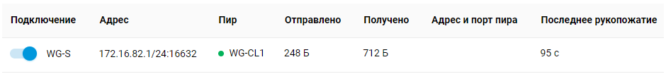

Включите на роутерах созданные WireGuard-подключения. Если все настроено корректно, в колонке "Пир" должен отображаться зеленый индикатор статуса.
VPN-сервер:
![wg-two-keen-14-en.png](../../../../assets/images/uuid-0dc71caa-8366-c4db-27fc-b8ac26f036d5-ru.png)
VPN-клиент:
![wg-two-keen-15-en.png](../../../../assets/images/uuid-f33abfb5-9684-72f6-6e09-408162cfe1b6-ru.png)
Настройка завершена.

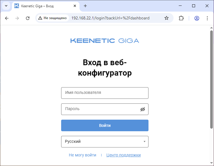

Для проверки работы VPN-туннеля с хостов или непосредственно с роутера (из меню "Диагностика" в веб-конфигураторе) выполните пинг удаленного роутера или устройств, находящихся за туннелем.
Например, с хоста в локальной сети VPN-клиента (из сети 192.168.100.x
) выполним пинг
IP-адреса VPN-сервера (в нашем случае это 172.16.82.1
) и затем локального IP-адреса интернет-центра Keenetic в удаленной сети за туннелем (в нашем примере это 192.168.22.1
Проверяем доступность веб-интерфейса сервера (в нашем примере это Keenetic с IP-адресом 192.168.22.1
