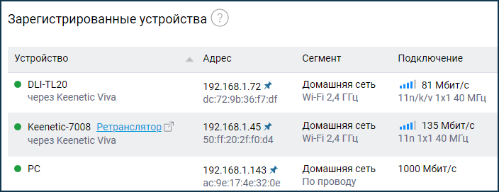

  3. Откройте веб-конфигуратор главного роутера (в нашем примере это Viva). На экране Системный монитор в параметрах Домашняя сеть в разделе Устройства в сети нажмите на значок с количеством подключенных устройств по Wi-Fi.

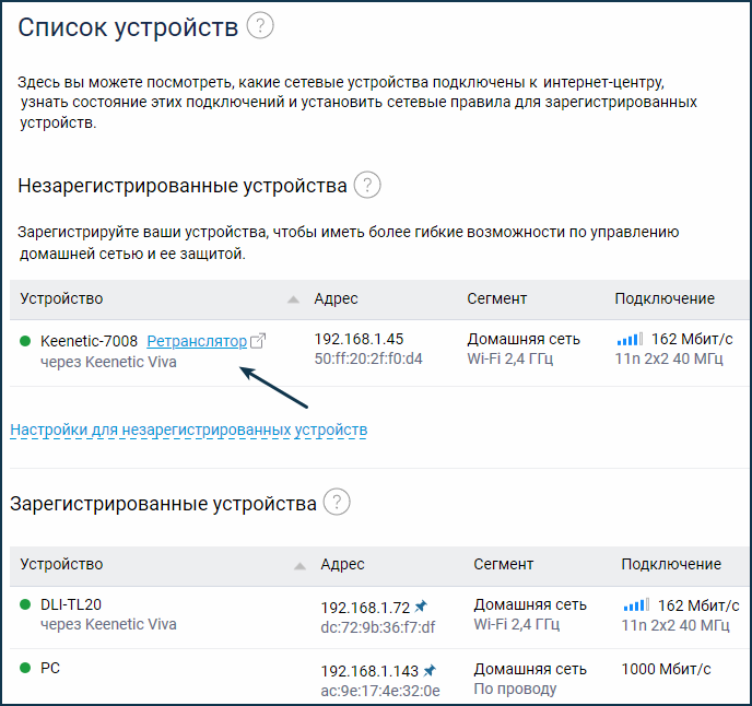

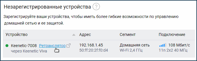

    Откроется экран Список устройств. В списке Незарегистрированные устройства вы увидите запись подключенного роутера в режиме Ретранслятор (в нашем примере Speedster подключен к сети Wi-Fi 2,4 ГГц).

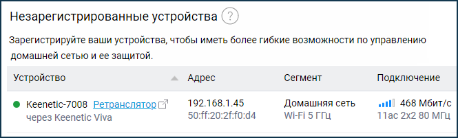

    Двухдиапазонные модели Keenetic могут быть подключены к главному роутеру к сети Wi-Fi 5 ГГц. Например:
    Для перехода к веб-конфигуратору дополнительного роутера нажмите по ссылке в названии ретранслятора.

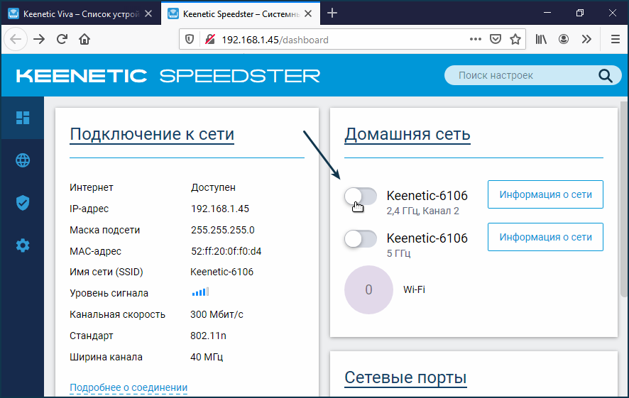

    В появившемся веб-конфигураторе ретранслятора/усилителя на экране Системный монитор в параметрах Домашняя сеть установите переключатели состояния сетей Wi-Fi в положение Выключено.
    Теперь дополнительный роутер в режиме Ретранслятор (Усилитель) будет работать аналогично режиму Адаптер. Для доступа к Интернету подключите домашние устройства по Ethernet-кабелю к сетевым портам роутера.

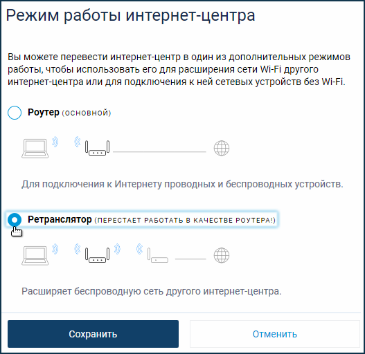

    Если на корпусе роутера отсутствует переключатель, выполните переключение режима работы через веб-конфигуратор. Перейдите в меню Общие настройки и в разделе Режим работы интернет-центра нажмите кнопку Изменить режим работы. Выберите режим Роутер и нажмите Сохранить. Если по какой-то причине вам не удается подключиться к веб-конфигуратору ретранслятора, можно воспользоваться кнопкой сброса настроек на корпусе. В этом случае произойдет восстановление заводских установок и устройство перейдет в основной режим работы Роутер.
Изменение режима работы из веб-конфигуратора
Если на корпусе роутера отсутствует переключатель режима работы, то выполните переключение режима через встроенный веб-конфигуратор.

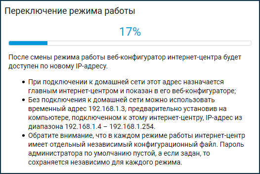

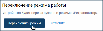

Перейдите в меню Общие настройки и в разделе Режим работы интернет-центра нажмите кнопку Изменить режим работы. Выберите режим Ретранслятор и нажмите Сохранить.
Нажмите Переключить режим для подтверждения.
После переключения режима работы обратитесь к пункту 2 данной инструкции и продолжите настройку подключения ретранслятора к главному роутеру.
