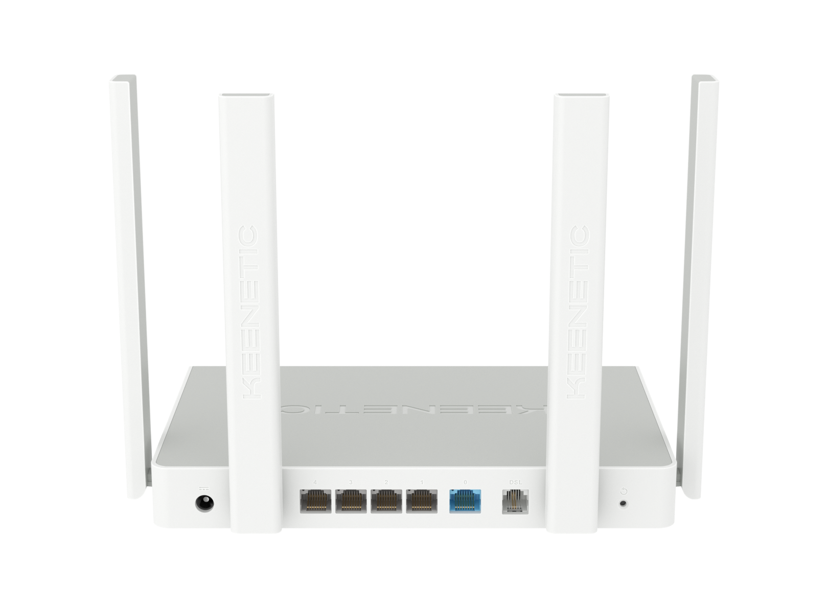

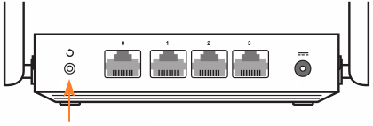

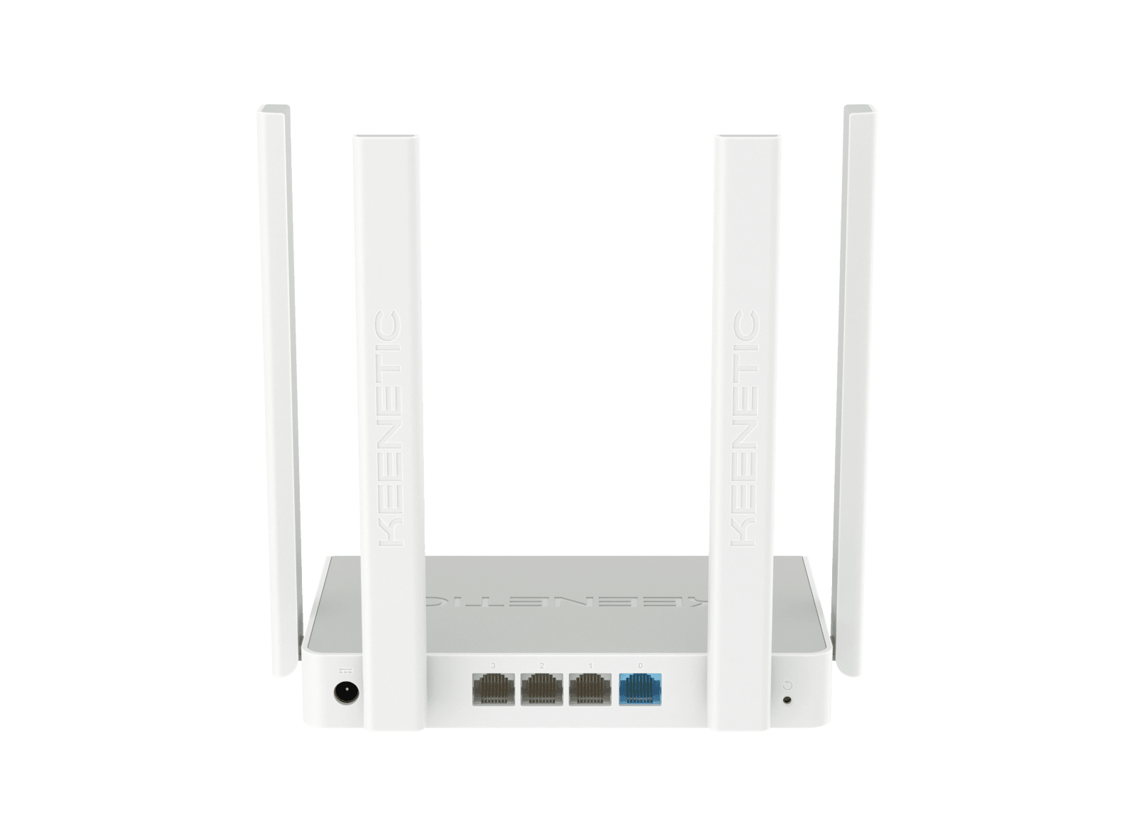

    На корпусе устройства имеется кнопка Сброс настроек. Вы сможете найти её на той же стороне корпуса интернет-центра, где располагаются остальные разъемы (расположение кнопки зависит от модели).

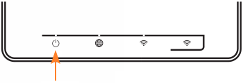

    В ходе выполнения сброса настроек, нужно обязательно обратить внимание на индикатор Статус (крайний слева), отображающий состояние устройства.
    Чтобы сбросить настройки интернет-центра на заводские установки выполните следующие действия:
    • Включите питание интернет-центра и дождитесь полной загрузки устройства.
    • Нажмите кнопку Сброс настроек, используя заостренный тонкий предмет (например, канцелярскую скрепку) и удерживайте до тех пор, пока индикатор Статус не начнёт часто мигать (обычно это занимает от 10 до 12 секунд) и затем отпустите кнопку.
    • После этого интернет-центр перезагрузится с установками по умолчанию (заводскими настройками).

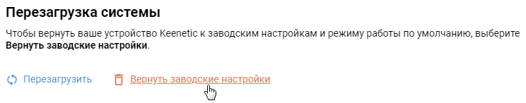

  2. Из веб-конфигуратора.

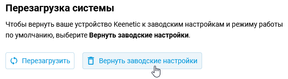

    Перейдите на страницу Общие настройки системы. В разделе Перезагрузка системы нажмите Вернуть заводские настройки, чтобы удалить все пользовательские настройки.

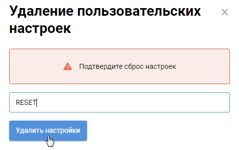

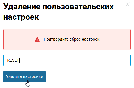

    В появившемся окне Удаление пользовательских настроек в поле Подтвердите сброс настроек введите слово RESET (заглавными буквами) и нажмите Удалить настройки.
