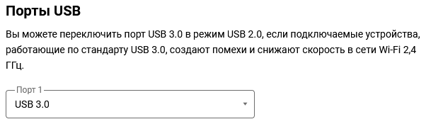

При выборе режима работы USB-порта по стандарту USB 3.0 в веб-конфигураторе можно увидеть следующее сообщение:
Подключаемые устройства, работающие по стандарту USB 3.0, могут создавать помехи для сети Wi-Fi в диапазоне 2,4 ГГц. Если вы столкнулись с такой ситуацией, то для проверки отключите подключенное устройство от интернет-центра и проверьте работу беспроводной сети в диапазоне 2,4 ГГц.
Если без подключения дополнительных устройств сеть Wi-Fi работает корректно, то это говорит о том, что помехи возникают именно от подключаемого устройства, коннектора или кабеля USB.
