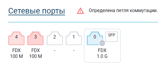

Реализовано обнаружение петель в Ethernet для предотвращения исходящего широковещательного шторма и потери управления системой. [SYS-217, SYS-218, SYS-264, SYS-272, NDM-1679, NWI-322]
