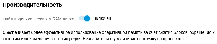

Настройками виртуализации ОЗУ и механизма трансляции сетевых адресов можно управлять из веб-конфигуратора на странице Общие настройки системы, выбирая требуемый уровень производительности.

В случае использования виртуального диска zRAM для файла подкачки, специализированный модуль системы отбирает по определенным критериям участки в оперативной памяти, которые могут быть эффективно уменьшены в объеме методом быстрого сжатия. Данные в этих участках сжимаются, а по запросу восстанавливаются и передаются процессору. Физически, эти данные остаются в ОЗУ. Но, для системы они доступны через обращение к виртуальному файлу подкачки.
Для некоторых типов операций, такой алгоритм позволяет заметно повысить эффективность работы системы, при незначительной дополнительной нагрузке на процессор.
Например, при работе компонента IntelliQoS в условиях нагрузки на сеть может повышаться использование оперативной памяти, но при этом часть буферизуемых процессором данных будет востребована относительно редко и виртуальный файл подкачки прекрасно подойдет для их размещения.
В устройствах с большим объемом ОЗУ (таких как, к примеру, модели Peak KN-2710, Ultra KN-1811, Giga KN-1012) файл подкачки в принципе может не быть востребован в практических сценариях работы. Включение виртуальной подкачки zRAM для таких устройств не имеет особенного смысла.
Фактически, использование файла подкачки в RAM-диске не приводит к сколь-нибудь существенному увеличению загруженности центрального процессора. Отключать файл подкачки в RAM-диске, по сути, имеет смысл при наличии физического скоростного (SSD) накопителя, на котором система размещает классический файл подкачки или раздел SWAP; либо при обнаружении проблем в работе с включенным zRAM.
