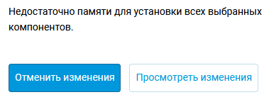

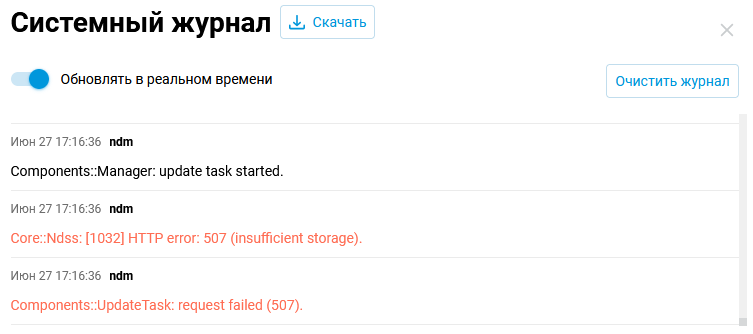

Вопрос: Почему не удается выполнить обновление операционной системы KeeneticOS? В системном журнале (логах) роутера присутствует сообщение с номером ошибки 507
Ответ:
Ошибка с номером 507
при обновлении операционной системы означает, что в роутере недостаточно внутренней памяти для установки всех выбранных компонентов, которые вы указали. Рекомендуем сначала удалить неиспользуемые компоненты, те которыми вы не пользуетесь, и затем установить только нужные. Это связано с аппаратным ограничением и данная ошибка может появляться в младших моделях с объемом флеш-памяти до32 Мбайт
