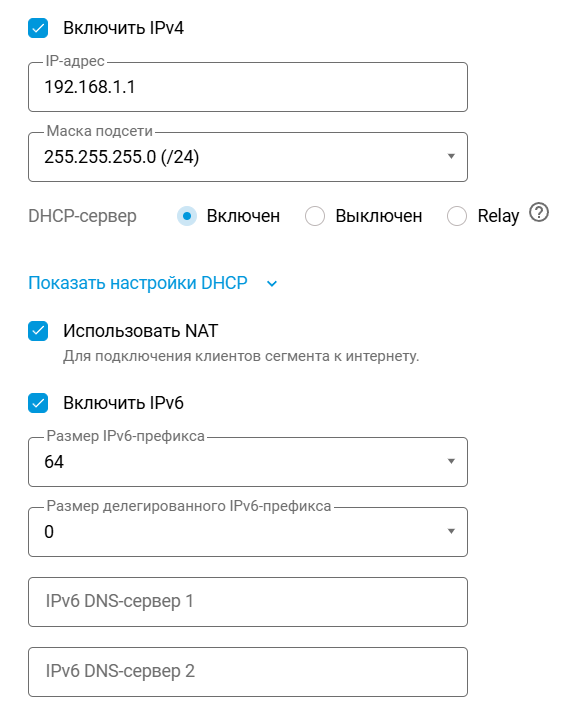

Реализован новый флажок Включить IPv6 и раздел конфигурации IPv6 для Домашнего и дополнительных сегментов локальной сети, обеспечивающие расширенное управление параметрами IPv6 и позволяющий отключать IPv6 для каждого сегмента. [NWI-4373]

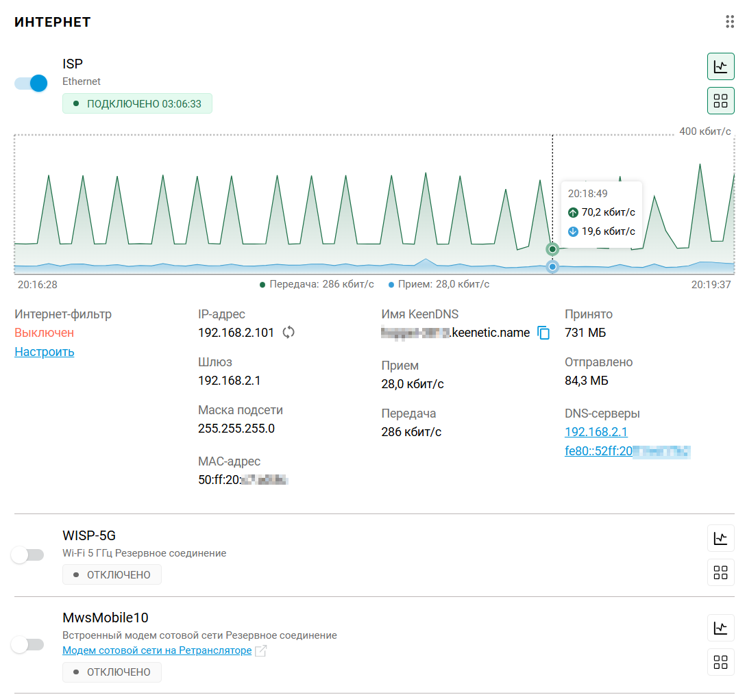

Представлен новый дизайн карточки Интернет на странице Системный монитор с обновлённым расположением элементов и кнопками для управления отображением статистики соединения и блоков графика трафика. [NWI-4377]
