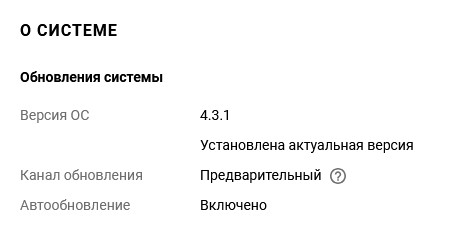

На стартовой странице Системный монитор в разделе О системе обратите внимание на параметр Версия ОС. Интернет-центр автоматически выполняет проверку доступности новой версии операционной системы. Если на сервере имеется новая версия, вы увидите статус Доступно обновление.

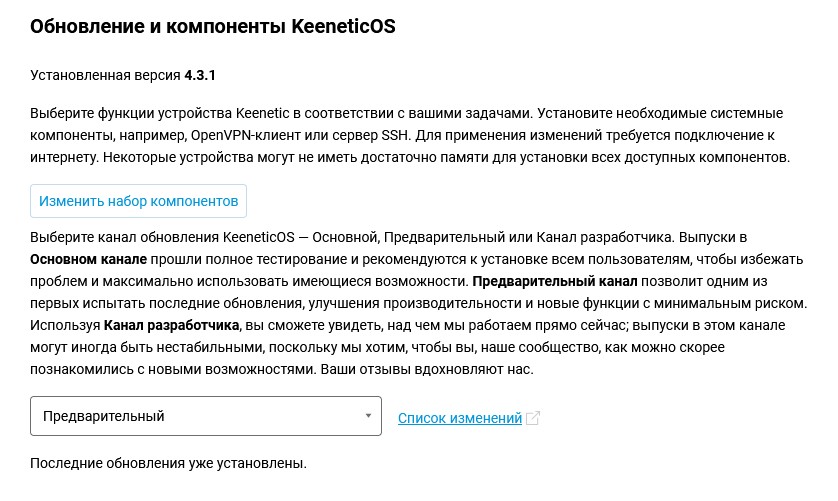

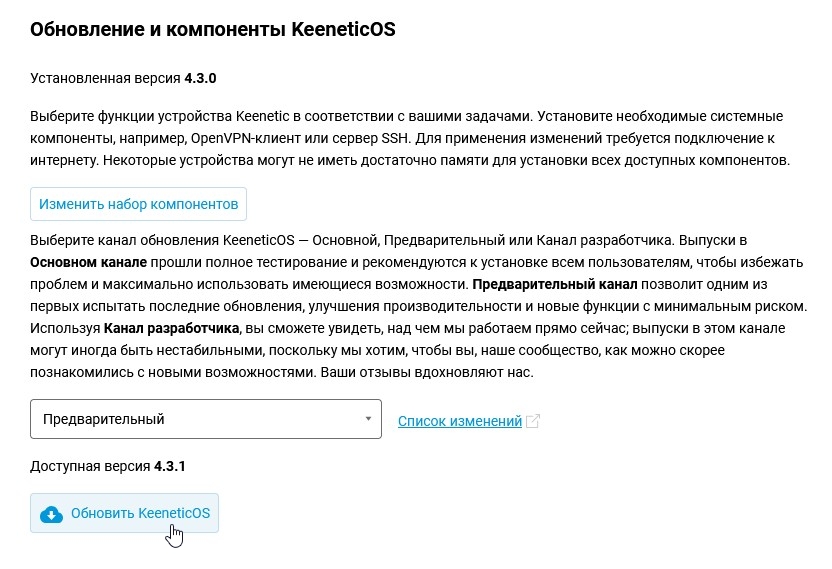

Нажмите на ссылку Доступно обновление. Вы будете перенаправлены на страницу Общие настройки системы.
В разделе Обновления и компоненты нажмите Обновить KeeneticOS для запуска процесса обновления встроенной операционной системы интернет-центра.

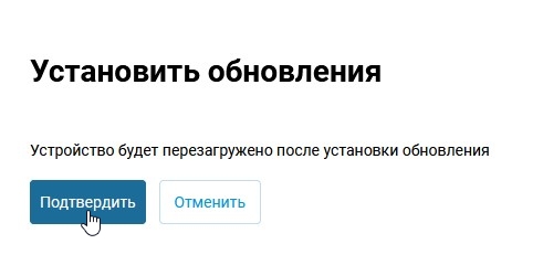

Появится информационное окно с сообщением Устройство будет перезагружено после установки обновления. Нажмите Подтвердить.

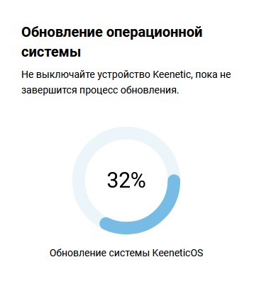

В процессе обновления не выключайте интернет-центр и не отключайте его от Интернета.
По завершении процесса обновления произойдет автоматическая перезагрузка интернет-центра, и затем он снова будет готов к работе.
