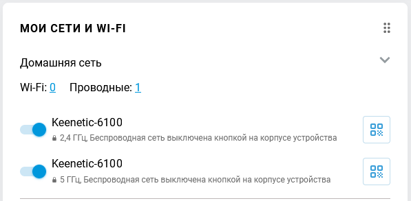

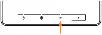

5. При работе интернет-центра не загорается индикатор беспроводной сети "Wi-Fi" и в веб-конфигураторе интернет-центра состояние точки доступа "Выключена кнопкой" (при этом, вещание сети не включается кнопкой Wi-Fi)
Беспроводная точка доступа включена в интернет-центре при заводских установках. Индикатор беспроводной сети wlan-led.png должен гореть, когда сеть Wi-Fi включена, и мигать при передачи данных. Если этого не происходит, возможная причина — аппаратная неисправность устройства (в частности, неисправность беспроводного модуля).

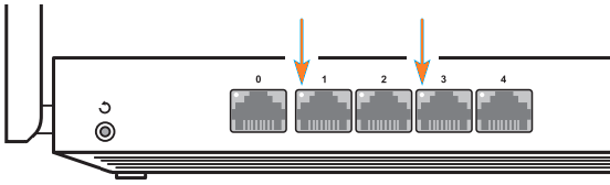

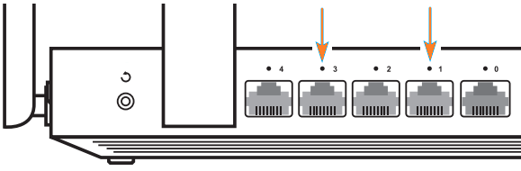

6. При работе интернет-центра не загорается ни один светодиод сетевого разъема домашней сети (LAN) при подключении сетевого кабеля Ethernet от разных домашних устройств
Некоторые модели интернет-центров оснащены данными светодиодами. Индикатор над портом должен загораться при наличии соединения с подключенным устройством и мигать при передаче данных.
Возможная причина — аппаратная неисправность устройства (в частности, неисправность встроенного сетевого коммутатора).
